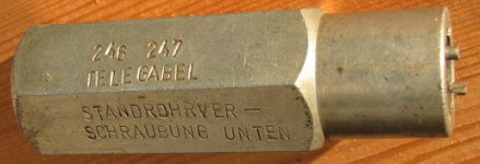

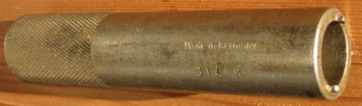

Ich hab´s mit der Spitzzange gemacht, wobei ich aber die Dämpferstange etwas rausziehe, so dass die Zangenspitzen zwischen der Nut im Ring und Dämpferstange geklemmt werden. So kann man mehr Kraft ausüben!
Und das nimmt man her, wenn man die Seegerringzange schonen will.;) Das andere Teil dient zum Einführen des Kolbens mit den Ringen unten in das Standrohr.

Hallo wed,
diese "Einführhilfe":D hab ich schon mal gesehen, allerdings das Teil zum Gewindering lösen nicht.... Hast du zufällig einen Fachnamen oder eine Bezugsquelle?
Ich habe schon darüber nachgedacht, zwei Stifte auf eine passende Nuss zu schweißen.
Die Teile sind oft recht fest. Aber mit entsprechendem Werkzeug und Hitze (nicht Wärem...) geht das immer.
Ich hab mir aus einer größeren Beilagscheibe, welche ich mit Hilfe einer Flex an die Nuten angepasst habe (passt praktisch genau zwischen die Nuten rein) und einer Gripzange ein funktionierendes "Spezialwerkzeug" gebaut. Leider hab ich grad kein Bild hier im Büro, aber damit konnte ich die Ringe problemlos öffnen. Bei mir klemmten damals die oberen Ringe, die Sägeringzange ist mir dabei gebrochen und somit bin ich auf die Beilagscheibenlösung gekommen. Der Kolben ist dabei natürlich im Weg, der muss nach oben weg.
