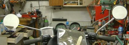

Hier nun das Ergebnis dieser Überlegung, und ich muss sagen, die /5 Spiegel sind am /5 bzw. S-Lenker die deutlich bessere Wahl als die /6 /7 Spiegel.
Danke, Hofe, für die Anfertigung der Adapter aus Edelstahl.
1. Bild: So sehen die Adapter aus...
2. Bild: Der Blick in den Rückspiegel ist frei von Arm und Jacke...
3. Bild: Der Unterschied: Rechts der /7 Spiegel, links der /5

Jou! Und schon 2500km mit Cockpit und Spiegeladaptern sowie /5 Spiegeln gefahren.
Endlich kann ich im Spiegel mehr als nur meine Unterarme erkennen.
Und da die /5 Spiegel eine gebogene Stange haben, ist der horizontale Einstellbereich praxisnäher! Bin begeistert!
