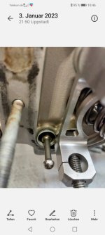

Moin zusammen,
bräuchte mal sachdienstlichen Rat, ein Gleitrohr der Stößelstangen hat sich nach oben verschoben, so dass eine bündig Auflage der einteiligen Kipphebelböcke nicht möglich ist!
Wie bekomme ich dieses am besten wieder bündig?
Grüße Lutz
Mit einem Dorn im ausgebauten Zustand draufkloppen oder wegdrehmeln....oder noch auf ca.30 alternativen Vorschlägen hier im Forum warten
damit es nicht wieder passiert, das Alu drum rum leicht verstemmen.
