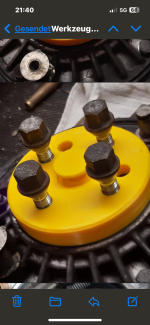

Tja, ohne den Deckel zu demontieren würde ich das nicht machen.
Raus gehebelt ist er ja schnell, aber rein ist er nicht so einfach, zumal
Du vermutlich auch keine Schlupfhülse für den Mitnehmer hat.
Ohne den, muss der schöne neue Wedi über den Dreck und Rost geschoben werden bevor er
dann auf seiner Dichtfläche läuft.
Viele werden jetzt anführen, kann man sauber machen, stimmt. Aber dann ist auch sehr viel von dem
Dreck im Lager drin.
