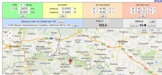

Hallo Jörg,
ich bin eher das Gegenteil eines GPS-Experten. :D
Ich erfinde ständig neue Flüche......
Aber: soll das in Tschechien sein, nahe der polnischen Grenze.
Gibt den Wert mal dort ein
:http://gpso.de/maps/
So in der Art, oder halt mal in ein anderes feld, solange bis es stimmt. :D
Nachtrag: in Schweden, in Schweden.......
Siehe oben. :lautlachen1:
Nachtrag II: 50° Nord ist nicht in Schweden, da stimmt was mit deinen Koordinaten nicht.
Du musst die Koordinaten umrechnen ( lassen)
Ein Format ist Dezimal
andere Altgrad
Edit sacht, ich bin zu langsam ))):

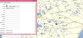

Hallo Jörg,
habe die Koordinaten so in mein Navi eingegeben; N56.40562 O15.20954 und erhielt als Zielangabe: Nähe Ronneby. Auf der Karte nahe an einem See. Da mein Navi keine Karten von Schweden beinhaltet, also nur die grobe Richtung.
Bei Google-Maps so: 56.40562,15.20954 und erhielt das Ziel Klarbensvägen 56, 37011 Backaryd. Nahe zu dem See Ronnebyan, so ca. 30 km südlich von Skruv
Also identisch mit der Navi-Anzeige. Und das alles ohne Umrechnung.
Ist das von mir gefundene Ziel jetzt richtig?
Gruß Egon
