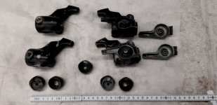

ich möchte die Gehäuse beider Griffeinheiten lackieren lassen. Da ich hier in der nähe keinen /5 erfahrenen Lackierer habe (ich auch nicht viel von der Erfahrung habe :pfeif:), muss ich klare Ansagen machen können wo Farbe hin kann oder wo nicht. Beide Gehäuse sind schon recht alt und entsprechend gebraucht so das ich nicht sicher sein kann ob sie wie im Jetzt-Zustand wieder lackiert werden können/sollen.
Kann mir jemand sagen ob und auf was ich achten soll? Nicht in die Gewinde. Nicht innen wo der Lenker sitzt. Nicht an den Stellen an denen die Griffe sitzen. Im Gashriffnockengehäuse?
Danke für Tipps!

ich muss die Frage sogar noch erweitern da mir aufgefallen ist, das ich gar nicht weiß mit welchem Glanzgrad die Griffeinheiten original lackiert wurden.. auch in Hochglanz wie Tank und Schutzbleche (sie wird wohl schwarz werden) oder eher matt/seidenmatt wie der Rahmen?
Wie gesagt: bin für jeden Tipp dankbar. Die Dame ist 48 Jahre alt und ich will ihr wieder zu frischer Jugend verhelfen :D

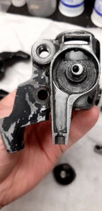

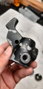

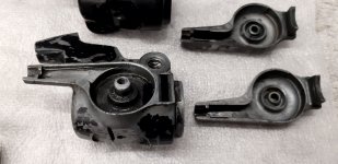

Ich dreh mich jetzt langsam im Kreise.
War beim Lackierer mit allen Teilen - der sagt mir die Griffgehäuse wurden nicht lackiert sondern KTL (Kathodische-TauchLackierung) beschichtet.
Der KTL-Fachmann sagt mir, nachdem ich ihm ein paar Fotos geschickt habe, die wurden nicht KTL-Beschichtet denn dabei könne man nichts aussparen, bzw. würde die KTL Beschichtung nicht so abplatzen wie auf den Fotos. Er würde das mit Glasperlen strahlen lassen und anschließend Pulverbeschichten und entsprechend Nockengehäuse, -deckel und Griffinnereien abkleben.
Von Pulverbeschichtung habe ich irgendwo hier im Forum mal gelesen, da könnte das Alu-Druckgehäuse anfangen unter der Beschichtung beim Einbrennen der Beschichtung auf zu blühen und würde ziemlich hässlich werden können.
Also, doch lackieren? Was ist denn nun original, bzw. was sollte man machen? Was kann man machen? Was sollte man auf keinem Fall machen? Hilfe.. ?(
Schöne Grüße!
Simon
