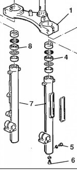

Und dann noch: Wozu soll die Scheibe zwischen Wedi und Sicherungsring gut sein? Besserer Abstützeffekt, falls der Wedi unplanmässig nach oben wandert?
Grüsse, Peter
...Und dann noch: Wozu soll die Scheibe zwischen Wedi und Sicherungsring gut sein? Besserer Abstützeffekt, falls der Wedi unplanmässig nach oben wandert? ..
Die Scheibe ist zwischen Gleitbuchse und Dichtring. Mein Bild oben zeigt die richtige Reihenfolge. Das ganze Paket wird nur vom Sicherungsring in Position gehalten. Oberhalb sitzt noch die Staubkappe.
/Frank
Jetzt wird's interessant. Das, was du sagst, hatte ich auch schon "gerüchteweise" gehört.
Nachdem ich jedoch zwei Gabeln, also vier Holme geöffnet habe, in denen jeweils die Scheibe oben auf dem Wedi sich befand, hielt ich das für die Norm. Real.oem würde das bestätigen. Einen Sinn kann ich mir hinter beiden Anordnungen zurecht rationalisieren. mmmm.
3= Gleitbuchse, 4= Wedi, 5= Scheibe
Gruss, Peter
Gruss, Peter
Hallo Peter, ich habe geschrieben, wie es bei der GS Gabel ist. Eigenhändig von mir zerlegt - erstmalig. Die Zeichnung im ETK zeigt die Reihenfolge falsch, im WHB korrekt. Nur 4 und 8 sind die Simmerringe. Darunter Scheibe und Gleitbuchse, darüber Sicherrungsring und Staubkappe.
Hallo Frank,
ich bin auch an GS- Gabeln dran und nachdem an zwei Gabeln die Scheibe "oben" lag, hielt ich das für die richtige Position, die ich bei Demontage auch so dokumentiert habe. Dein Einwand WHB ist natürlich vollkommen zutreffend und sticht real.oem und so werde ich gemäss WHB montieren.
Gruss, Peter
..Dein Einwand WHB ist natürlich vollkommen zutreffend und sticht real.oem und so werde ich gemäss WHB montieren.
Dem WHB traue ich auch nicht zwingend, mehr schon meiner eigenen Arbeit ;) an meinem Motorrad, an dem die Gabel zuvor nie angefasst wurde. In diesem Fall stimmte es aber mit dem WHB überein.
