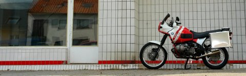

Hallo Folks,
(probiert nach den hoffentlich schönen Tagen gleich mal Eure Klamotten an, ob die nicht einer enger genäht hat ...:D - nicht daß es im März dann unliebsame Überraschungen gibt...)
Zur eigentlichen frage: es gibt ja für die GS einen Umbausatz "tiefer Auspuff inkl. Kofferhalter", mit dem Ziel, symmetrische Koffer montieren zu können. Links ist dann also ein neuer Koffer fällig (hat wie der rechte dann 33 statt 27 l Inhalt).
Wer von Euch hat diese Umrüstung? Und wer von Euch kann mir sagen, ob an diesen, dann ja ~5cm enger anliegenden linken Kofferhalter noch der bisherige "kleine, flache" Koffer montierbar ist? Mir scheint es so, als ob der "kleine, flache" Koffer dann mit der Sitzbank kollidiert.
Denn an sich wäre dieser "kleine, flache" Koffer eine prima Lösung für Minimalgepäck (schön schmal). Ansonsten, wenn das nicht paßt, dann wird der "kleine, flache" Koffer demnächst verkauft.
