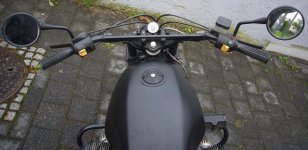

Hallo zusammen
Da ich nun schon eine Weile rumwurschlte, wollte ich euch mal den aktuellen Stand meines r100GS Projektes vorstellen. Bis dato ist folgendes gemacht/im Gange:
- Auspuff + Vorderrad R100R
- Motogadget Tiny Speedster
- LED Rücklicht + Blinker
- Kleines Frontlicht
- Heck gekürzt
- Eigenbau 2er Sitzbank
- Blech Kotflügel vorne + Alu Hinten
Da ich ein Freund des Erhaltens von Substanz bin, ist übrigens alles reversiebel gemacht (das Heck habe ich noch im Original.) Es fehlt noch die Fertigstellung der Bank, die Reifenwahl, der Lack (siehe Ausblick) und scher noch die ein oder andere Kleinigkeit.

Hallo Jan! Warum ist Dein Auspuff höher als bei einer R100R ?
Gruss Egon
AW: ...noch ein GS Umbau
Hi
Da ich es an der GS sehr unschön finde wenn er wie bei der r steht, habe ich den GS Sammler gelassen und drehe den r Auspuff um. Vordere Blende ist weg und die Befestigungsöse wandert nach hinten....
Jan

wie war das denn mit dem Tiny? Großes Gefummel??? Wo nimmst du den das Signal ab, mechanisch am Getriebe oder Standard mim Magnet.
Schönes Bike, gruß, micha
Gefummel geht, konnte alles recht einfach verkabeln. Das einzige was geärgert hat ist der originale Fühler. Das Feingewinde ist aus meiner Sicht nicht brauchbar für eine ordentliche Befestigung! Dann hatte auch noch ein Kabel einen inneren Bruch und ging nur ausgebaut und nicht mehr eingebaut! Habe jetzt auf einen sigma Geber umgerüstet und das läuft super.
