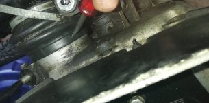

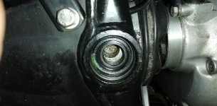

Ich habe es auch gemacht.
Es ist wirklich eine Fummelarbeit. Ich hatte noch einen Balg bestimmt 30 Jahre alt.
Hat mal 4,50 Mark gekostet war aber dank Wachs noch komplett in Ordnung. Ich habe es nur so geschafft.
Batteriekasten, Minusleitung am Getriebe weg, Auspuff musste auch ab.
Den Balg - Lage beachten - habe ich vorher auf die Schwinge befestigt.
Dann die Schwinge mit einem Gurt auf waagerechte Höhe gebracht und nur auf der Linken Seite den Bolzen reingeschraubt, so das die Schwinge noch bewegt werden kann um die Schrauben besser rein zu bekommen.
Den Gummiansatz habe ich dann mit einen stumpfen Schraubenzieher aufgeschoben. Welch eine Fummellei. Das zweite mal wird jetzt schneller gehen.
Ach ja die Einstellung.
Vorher habe ich an der Kardanseite mit einem Tiefenmesser die Lage am Bolzen auf ein zehntel Millimeter vermessen und diese Seite zuerst verkontert. Danach auf der anderen Seite so lange gedreht bis die Schwinge fühlbar etwas schwerer ging. Etwas gelockert und dann gekontert.
Fertig!
