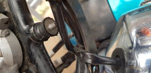

Hallo liebe Gemeinde,
ich habe am Scheinwerferhalter meine R100R Bj. 94 die drei Gummipuffer (Teilenummer 61211243530) ausgetauscht. Soweit so gut. Nur leider ist jetzt nach dem Einbau die Gewindestange der Schraube nach außen hin, also in Richtung Scheinwerferhalter, irgendwie zu kurz. Die drei Muttern kann man nur zur Hälfte aufschreiben, dann ist Schluss. Diese Gummipuffer haben eine kurze und eine lange Schraube. Innen gehts ja in die Gabelbrücke und nach außen wird der Scheinwerferhalter festgeschraubt. Eigentlich war ich mir sicher, dass die lange Seite in die Gabelbrücke gehört und die kurze Seite nach außen. Oder täusche ich mich da?
Kann mir jemand helfen? Vielen Dank schon mal.
Liebe Grüße
Joachim

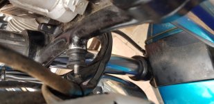

Ich stelle nochmal Bilder rein, vielleicht wird es dann klarer. :gfreu:
Wie man im dritten Bild sieht, ist da kaum Gewinde übrig, wenn man die lange Seite in die Gabelbrücke schraubt. Umgekehrt steht dann aber ziemlich viel Gewinde über den Scheinwerferhalter hinaus.
Was ist denn nun richtig?
Vielen Dank für jeden Hinweis.
Joachim

Hi Joachim!
Dreh das Teil um, also den kurzen Gewindebolzen in die
Gabelbrücke und schon passt das.
Faustformel: Gewindedurchmesser = Mindesteinschraubtiefe

Zuerst einmal Vielen Dank an alle, die geantwortet haben.
Jetzt gleich mein nächstes Anliegen dazu.
Da ja die kurzen Seiten der Gewinde der Gummipuffer in die Gabelbrücke gehören, habe ich bei einer Bohrung das Problem, dass die ersten Gewindegänge vergammelt sind. Die Schraube hängt dann vielleicht an max. zwei Gängen. Etwas wenig bei den Boxer Vibrationen :D.
Kann man an der Stelle mit Helicoils abreiten oder ist das an der Gabelbrücke ein Problem, zwecks Materialabtrag? Alternative wäre Knetmetall o.ä. Wird aber wahrscheinlich am Anfang der Bohrung vielleicht nicht halten, befürchte ich. Oder wie seht ihr das?
Viele Grüße aus dem Frankenland.
Joachim
Ich würde das mit UHU 300 verklebt einschrauben. Den Kleber nicht ins Gewinde, aber auf die Anlagefläche aufbringen. Und dann schauen ob das hält.
Wenn nicht, mit Profilgummikleber erneut versuchen.
Nimm Helicoil. Dieser Anguss kam zu der /7-Gabelbrücke hinzu. Diese hielt auch ohne diesen Anguss. Die Materialanhäufung vorne dran hat wenig Einfluss auf die Festigkeit.
