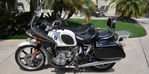

bin in amerikanischen Foren gerade über angebliche R90-Bilder gestolpert. Bei einigen sind Nicht-Snowfalke-Gussfelgen verbaut, die ich so noch nicht gesehen habe.
Weiß jemand, ob die bei Exportmodellen verbaut wurden?

Sind im Teilekatalog (RealOEM) nicht zu finden. Sehen aber verdammt nach Yamaha SR500 (2J4) mit dem großen Scheinwerfer, XS650 Custom, XS750/850 aus...

Ich kenne die auch nur aus dem Advrider-Forum und tippe daher auf US-Aftermarket-Felgen...
Werner
der US-Importeur hatte in den 70ern diese Felgen ganz offiziell als Zubehör für die Kühe im Programm.
Axel
Ich denke, das sind die gleichen wie hier erwähnt.
Solche Morris-Felgen sind am Wochende in der Bucht für kleines Geld weggegangen.

Scheinbar sind es doch keine Morris- sondern Lester-Felgen. Morris-Felgen sollen Kreuz-förmige Streben zu haben, Lester-Felgen H-förmige. Davon sind die Morris hinten wohl für Scheibenbremsen, die Lester für Trommel ausgelegt...
Max
sind Lesterfelgen. Die Eintragung könnte über die Regelung zeitgenössisches Zubehör laufen wenn man das entsprechende Material bereitstellt und nen aufgeschlossenen Tüv Prüfer findet.
Magnesium ist allerdings empfindlich und wer weiß was mit den Felgen in der Vergangenheit passiert ist, ich wäre da vorsichtig.
