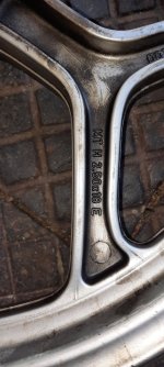

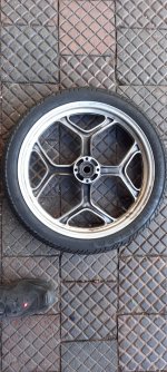

Gab es die Y - Gussfelgen Vorderräder 2,5 x 18 auch in 17 "?
K 75/100, oder ähnlich modernes Zeug...
Vorderrad mit 17" gab es erst für die 4-Ventiler Ks (K1, K100RS 16V, K1100RS), die hatten dann aber das Dreispeichenrad.
Ja, das ist auch mein Kenntnisstand, aber was weiß ich schon...
Dann will ich euch (und mir selber) mal glauben. Immerhin hab ich rausgefunden das es die Dreispeichenräder der späteren in der 18" Variante auch für die 4 Loch Flansch Bremsscheiben gab :rolleyes:
