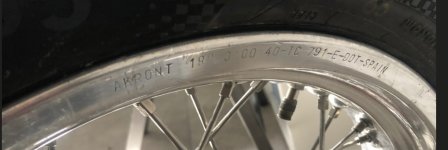

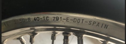

Mein TüV Prüfer möchte zur Eintragung der der Akront Felgen ( 18x2,5 vorne und 18x3,0 bzw 3,5 hinten) ein Tragfähigkeitsgutachten.
Meine Felgen haben folgende Bezeichnungen
40-TC 791 -E-DOT. Vielleicht hat ja schonmal jemand diesen Umstand der Eintragung mit gemacht und hat das passende Gutachten.
Weder über Akront noch deren Nachfolger bin ich fündig geworden….

Prüfer und/oder Prüforganisation wechseln.
791= Juli 1991
Breite und Größe sind nichts ungewöhnliches und die Bauart TC ist bei vielen OEMs verwendet worden.
Ob es da Unterlagen gibt, weiß ich nicht, ich gehe mit so etwas nur noch zu Prüfern ab Mitte 50, die solche Dinge noch als völlig normal ansehen
und auf Grund ihrer Erfahrung so eine Eintragung machen.
Ansonsten ginge es ggf. hiermit: Speichenrad Trägfähigkeitsgutachten Akront/Morad Ersatzteile für Moto Guzzi, Ducati & Aprilia | Stein-Dinse
Eine ziemlich schlechte Kopie habe ich hier als abfotigrafierte Dateien. War vor jahren für die Guzzi.
