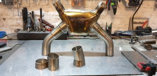

Nabend,da wurde der Originale Vsd der G/s mit einen 2. Rohrbogen erweitert .Ich würde aber wenn man sowas vor hat den Keihan Sammler aus Edelstahl nehmen.Der Originale rostet in Zeitraffer wenn man an diesen den Chrom beschädigt,bzw. was dran schweißt.Der Klang der Alu Schalldämpfer ist nicht so dolle,das vorweg.Diese waren glaube ich auch früher an den 250er Gs Maicos verbaut.Habe meinen Keihan auch umgebaut zu 2 in 2.Meine Schalldämpfer sind aber nicht im "Schek" optik:)
Gruß Mario

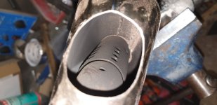

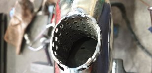

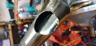

Tach Allerseits,
So eine Yamaha Skyway- Anlage hatte ich auch mal, wenn auch sehr vergammelt. Die hatte mir Christian (Cgowest) überlassen.
Ich habe die ESD geöffnet um reinzuschauen.
Die ESD gibt es als Nachbau bei KEDO, leider läßt deren Internetseite keine Verlinkung zu.
Dann habe ich mir meine Schek-Anlage angeschaut. Dabei ist mir aufgefallen das die Anlage nicht so ist wie die von JNE. Edelstahl und keine Endkappen.
Der VSD hat die original BMW/ZEUNA-Kennzeichnung.

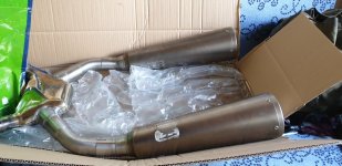

so sieht der Auspuff aus , den ich hier habe ....wurde von mir noch nie montiert , daher kann ich zur Lautstärke nichts sagen.
Gruß Frank

Abend Frank,
danke für das PDF. Die ESD sind sehr simpel aufgebaut.
Wünsche dir einen schönen Abend :bitte:...
AW: Heribert Schek Auspuffanlage für BMW R 80 G/S
@ Frank: danke dir für die Fotos, ich hatte wie Ingo auch mehr Innenleben erwartet.
