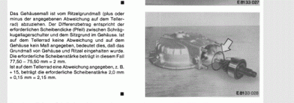

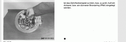

Nochmals für mich zum Verständis.
Das HAG bietet insgesamt 3 Variablen?
1) Distanzscheibe am Ritzel.
Hier muss nur bei neuem Tellerrad/Kegelrad etwas verändert werden?
2) Hier setze ich an um das Zahnflankenspiel zu verändern, in meinem Fall weniger Spiel- dünnere Scheibe?
3) Die Distanzscheiben zwischen Rillenkugellager und Sitzgrund, diese muss ich anpassen wenn ich eine Veränderung bei 2) durchführe?
Sollte ich mich hier vollkommen auf dem Holzweg befinden kommt es in professionelle Hände.

Mein Lieber, da begibst Du Dich auf ein Terrain, das selbst viele Profis nicht betreten. :oberl:
Jede Änderung eines Masses im Kegelradgetriebe zieht eine Änderung an anderer Stelle nach sich. Es geht da nicht nur um das Zahnflankenspiel, es geht auch um das Tragbild. Dieses muss zwingend nach einer Änderung der Distanzen abgenommen und beurteilt werden, sonst droht teures Ungemach (starker Verschleiss, Geräusche). Hier sollte man ganz genau wissen, was man tut. Gibs zu Patrick, das ist sicher günstiger als ein neuer Radsatz.
