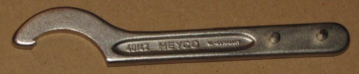

ich muss ans Lenkkopflager der RS. Dazu wird laut Datenbank (MM) auch ein Hakenschlüssel der Größe 40-42 benötigt.
Nimmt man da einen mit Nase oder Zapfen?
Klaus
Dürfte gehupft wie gehechtet sein, der Hakenschlüssel im Bordwerkzeug ist mit Nase. Ein Hakenschlüssel mit rundem Zapfen könnte einen Abdruck hinterlassen, aber auch eher nicht, da die Nutmuttern nicht sonderlich fest angezogen werden.

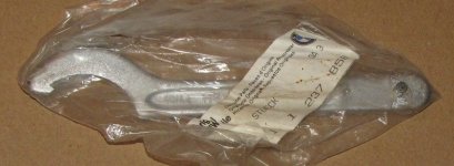

Müsste die BMW Teilenummer 71111237858 sein, und es könnte sein, dass der Hakenschlüssel nur im Ergänzungssatz dabei war - sicher weiß ich das aber nicht.
LG
Rainer
