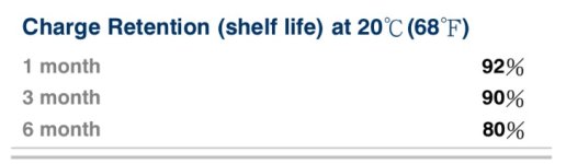

Zum Lagern eignen sich gefüllte Batterien nicht wirklich. Deshalb wurden die Standard Blei-Säure Batterien ja erst unmittelbar vor der ersten Benutzung gefüllt. Da das bei AGM keine Option mehr ist, muss die Batterie so kühl wie möglich gelagert werden. Die chemische Degradation beginnt mit der Befüllung - nicht, wie Detlev schrieb, mit der ersten Stromentnahme.
Wenn ich mich recht entsinne, gibt es bei Reichelt ein aussagkräftiges Datenblatt zum Thema Kapazitätsverlust.
