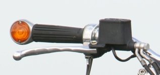

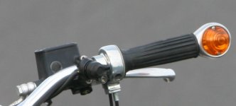

Anbei zwei Bilder vom nicht mehr aktuellen Stand Gasdrehgriff/Bremspumpe/Schalteritis an meiner Mühle.
Geändert wird momentan der doppelzügige Magura Gasgriff auf einen einzügigen Kurzhubgasgriff von Tommaselli.
Will endlich auch mal Vollgas geben.
Zur Bremspumpe: Brembo PS_irgendwas. Gibt's z.B. bei Stein-Dinse in verschiedenen Größen. Ich habe einen 16er, geht in Verbindung mit den Brembo 4K-Sätteln ausreichend gut.

Wegen Kurzhub. Momentan heißt Vollgas mehr als 180°, und das geht nur mit Umgreifen.
Gruß, Rudi
