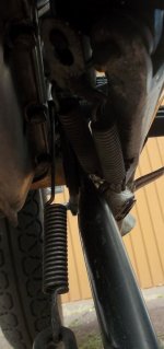

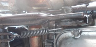

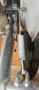

Hat jemand zufällig ein Orginalbild vom Hauptständer einer BMW R80 RT Baujahr 82-84 in verbauten Zustand ?
Ich muss diesen an meiner Maschine ersetzten und weis nicht wirklich was hierzu noch alles fehlt und wie dieser eingebaut ist.

Anhängend ein paar Bilder.
