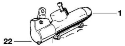

Als Laie würde ich sagen, die Kappe muß sein. Vielleicht kann ich Ersatzweise auch die von dem montierten HBZ nutzen? Habt Ihr eine Einschätzung ob das paßt?
Außerdem ist der Zugang oben lt. Teilezeichnung senkrecht und siehe Foto im 90 Grad Winkel.

Die Schutzkappe must du extra bestellen (34311238040 Schutzkappe).
Wenn die Alte nicht beschäftigt ist, warum solltest du die nicht weiter verwenden können, passen müsste die. Mit dem abgewinkelten Anschluss dürfte das kein Problem sein. Du musst darauf achten, das der Schlauch zum Bremsflüssigkeitsbehälter
nicht abknickt!

Herzlichen Dank @gimpel. Offengestanden kann ich als Kaufmann einfach nicht so quer denken wie Techniker. In meiner Logik hätte das Teil die Nr. 2 bekommen und dann wäre es in der Textauflistung darunter und dann wäre ich auch drauf gekommen. Wenn man es extrahiert dann ist es offensichtlich.
