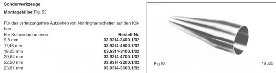

vielen Dank an MM für die tolle Anleitung zum HBZ unterm Tank!
Ich hatte mich nur gewundert (bzw. hier trotz Suche nicht gefunden), wie man die hintere Gummimanschette ohne Zerstörung gut aufziehen kann.
Dank ATE weiß ich es jetzt: Dafür gab es früher Montagehülsen (Aufziehkegel) in verschiedenen Durchmessern – diese sind nicht mehr lieferbar! Nachfolgend eine Kopie aus einem alten Bremsenhandbuch.
Also habe ich mir aus einer Kartuschenspitze einen ähnlichen Kegel hergestellt. Hat prima funktioniert.
Vielleicht hilft die Info ja jemanden.
