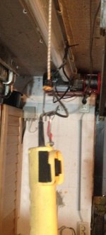

Ganz einfach man benötigt zwei Seile mit Harken und entspreche Umleckrollen an der Decke, so wie eine billige Elektrische Chinesische Seilwinde.
Ein Harken am Lenker, ein Harken hinter dem Tank am Rahmen mit entsprechenden Bändern (Hier von DB Reisezug) befestigen und dann hoch mit der BMW auf die ideale Arbeitshöhe.
Ca. 200 kg wackeln nicht so schnell und wenn doch mal bei grossen Schrauben, ein Tastendruck und sie steht wieder auf dem Boden oder Hocker.
Vorteil:
Sehr günstig zu bauen ca. 100€ für alles.
Es steht nichts in der Werkstatt im Weg rum.
Die richtige Höhe lässt sich extrem schnell verändern.
Abspannen wo zu?
Räder ausbauen, wo ist da ein Problem?
Ölwanne abschrauben, na und!
Nachteil:
Die Decke muss tragfähig sein.
Man benötigt einen Ständer (am besten höhen verstell bar) zur Ablage von Werkzeug und Material
Für Profis nur bedingt geeignet weil das antüttel der Haken an den Rahmen etwas Zeit kostet.
Alle die es Kritisieren haben noch nie damit gearbeitet!!!!!!!
Die Idee stammt von Volker "h2ovlli"
