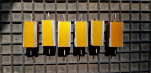

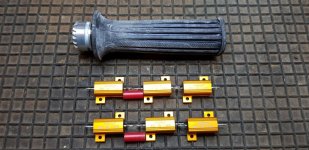

Das sind sechs Widerstände 3,9 Ω/25 W im Aluminiumkörper, zwei 15 mm lange Kunststoff-Distanzhülsen und natürlich Kabel.
Das Lenkerrohr hat einen Innendurchmesser von 17,5 mm. Also musste ich die Widerstände zunächst bearbeiten: Die Flügel zur Befestigung müssen weg und die Kanten zum Boden angeschrägt werden:

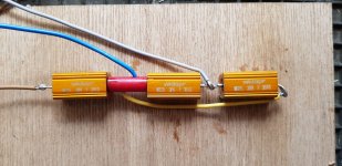

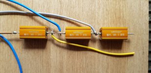

Sodann werden die drei Zuleitungen angelötet. Braun ist Masse, blau ist niedrige Stufe, grau ist volle Leistung:

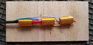

Dann habe ich in die Abstandshülsen zwei 2-mm-Bohrungen eingebracht, das blaue und das kurze gelbe Kabel durchgeführt, letzteres ans rechte Ende der Widerstandskette gelötet, die Hülse mit Cyanacrylatkleber zwischen dem linken und dem mittleren Widerstand fixiert und die drei Zuleitungen in ein Stück Bougierrohr eingefädelt:
So ist das ganze fertig zum Einbau. Es müssen lediglich noch die Zuleitungen durch das Loch in der Mitte des Lenkerrohrs gefädelt und die Widerstände vergossen werden. Da diese Kosntruktion im Vergleich zur alten wenig Platz zwischen den Widerstandskörpern und dem Rohr lässt, muss ein dünnflüssiges Vergussmaterial her. ich werde Styrol verwenden, das etwa die Viskosität von Wasser besitzt und sehr leicht zu Polystyrol zu polymerisieren ist. Es genügt, das Styrol mti Hilfe der Widerstände anzuwärmen. Man kann jedoch die Polymerisation durch Zugabe von Dibenzoylperoxid starten und auch beschleunigen, wenn man entsprechend mehr DBP zusetzt.
