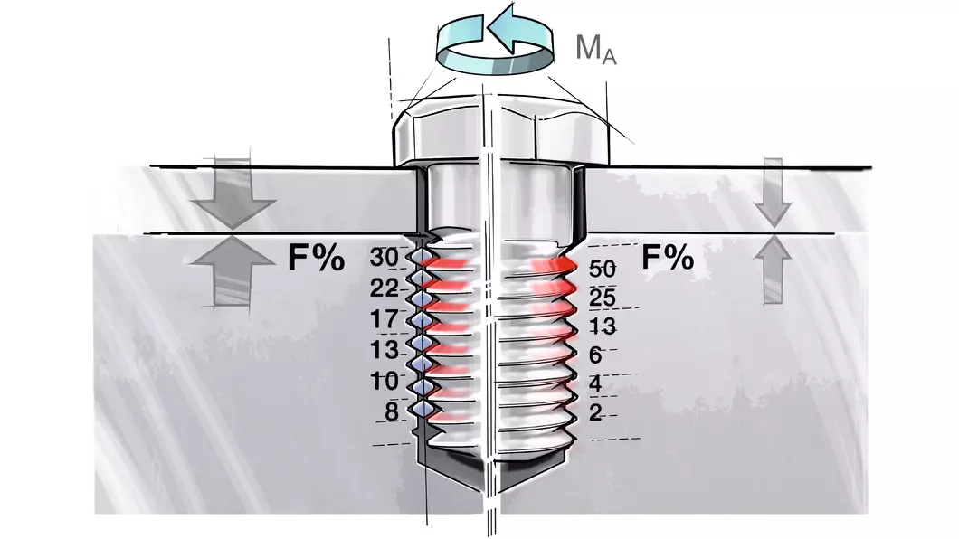

Helicoil, Normal (grün) und mit Verdrehsicherung (rot), V- Coil in VA, selbstschneidende Gewindeeinsätze für Metall und Kunststoff und mein Liebling, Gewindeeinsatz mit Verdrehsicherung.
Harte Stifte werden seitlich durch die Gewindeflanke getrieben.
Das sind nur ein paar der Einsätze, dann kommen noch umspritzbare Einsätze, Spreitzeinsätze Einpressmutter und Blindnietmutter dazu....
Wenn Du da alles drüber wissen möchtest.....
Wichtig bei den Drahteinsätzen, wirklich den Gewindebohrer des jeweiligen Herstellers verwenden, z.B. Helicoil Gewindebohrer und V-Coil Einsatz sonst kannst Du das Ergebnis vergessen.
Viel Spaß bei dem Thema :D
Mark

Helicoil und Vollwandbuchse TimeSert verbindet der gleiche, geringe Platzbedarf. Bezüglich Belastbarkeit bevorzuge ich TimeSert. Bei Alu zwar nicht entscheidend, aber wenn man es mit butterweichem Magnesium zu tun hat (Porsche Lufis), gerät man mit Helicoil bisweilen an Grenzen.
Und zum Schluss: Das schöne Schaubild der Spannungsverteilung bei Helicoil, ist ganz nett, geht aber haarscharf an der eigentlichen Problematik vorbei.
