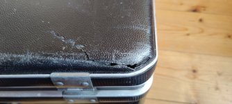

Hallo allerseits,
mit meiner LS kamen alte Hepco-Koffer mit, die insgesamt in einem guten Zustand sind.
Leider aber hat der rechte Koffer einen Schaden, da ist der Kollege Vorbesitzer wohl mal wo angefahren. Nichts schlimmes, der Deckel, also das Kunststoff des Deckels, ist gebrochen.
Hat jemand Vorschläge, wie das am besten zu reparieren ist? Der Kunststoff schient ein Thermoplast zu sein.
Ich bin dankbar für jeden Tip.

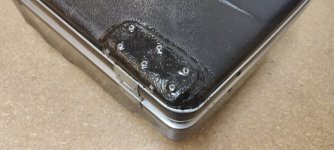

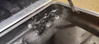

Hallo allerseits,
ich möchte hier kurz Rückmeldung geben, wie ich schlussendlich den Riß / das Loch in meinem Koffer repariert habe.
Nachdem sich alle Klebeversuche allein, ich hatte sogar verschiedene spezielle Kunststoffkleber besorgt, gescheitert waren, habe ich eine dünne ABS Platte soweit erwärmt, dass ich sie an die Kofferecke anformen könnte.
Dann Löcher für Popnieten gebohrt.
Dann JB Plastikbonder schwarz angerührt, zwischen Platte und Deckel geschmiert und alles vernietet. Nach dem Trocknen habe ich dann innen und aussen nochmals eine dünne Schicht JB drüber.
Die Reparatur ist optisch möglicherweise etwas rustikal, aber hält.

Servus,
der Fred ist zwar nicht mehr ganz neu, möchte aber auch meine Erfahrungen einbringen. Meine Krauserkoffer sind aus Hostalen. Wie ich recherchieren konnte, ist das ein Polyethylen (PE), das sich bei bestimmten Temperaturen verformen lässt.
  • :oberl:
Ich hatte in den Koffern einige längere Risse, die ich mit Polyesterharz geklebt habe. Von innen in den Riss und dann großflächig drüber. Also so 2cm links und rechts vom Riss.
Hab ich im März ausprobiert. Erst mal mit einem kleinen Tropfen, und, nachdem der gehalten hat, die Koffer repariert. Hält bis heute wunderbar und ist von außen kaum zu sehen.
