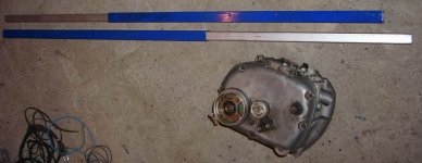

Unglaublich ist des Boxerfahrers Kraft , wenn er mit einem Hebel schafft .
Für hartnäckige Fälle hab ich mir mal aus 4 Vierkantrohren 2 Verlängerungen gemacht , deren Länge ich verstellen kann , wenn sie ineinandergesteckt sind . Aus dem Altmetallcontainer kommen manchmal die brutalsten Werkzeuge .

da es immer wieder Getriebeschwierigkeiten gibt und ich bei mir den Deckel sowieso gerade abhaben wollte , schreib ich mal was dazu für die Datenbank ( dauert noch bis fertig ) , nur ein paar Anmerkungen vorab .
Mit der entspr. Verlängerung löst sich die Mutter einfacher
die Schrauben sind M8 aber Feingewinde Steigung 1,0 , Länge 31mm
das Abdrückwerkzeug entspr. stabil sonst wird das nix
da sich bei einigen Getrieben die Deckel nur sehr schwer lösen lassen gab es bei BMW ein Spezialwerkzeug ( Nr. 23 1 630 ) .Im Bild ist was selbstgebautes zu sehen . Bei Powerboxer.de gibt es dazu auch was zu lesen .
