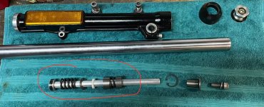

ich bin gerade beim zusammenbauen meiner R100RS Gabel Bj.83 und bin mir nicht sicher, ob sie richtig zusammengebaut war. Leider finde ich zu meinem Gabel Modell keine Explosionszeichnung, vielleicht kann mir einer von euch helfen.
Die Frage ist, ob die Teile in der richtigen Reihenfolge auf dem Dämpfer sitzen:
Danke im Voraus.
Mazel

Danke für die Antworten, auch per PM.
Die Reihenfolge stimmt also, ich hab jetzt nur das Problem, dass die Bauteile (ohne Feder) schon an der Nut des Sicherungsring anliegen.
Welche Funktion hat dann die Feder?
Da kann sich ja nichts Bewegen?
Abgesehen davon, müsste ich die Teile inkl Feder extrem zusammen drücken, um dann den Sicherungsring in die Nut zu setzen… das war so bestimmt net gedacht.

So habe ich das gemacht. Nach dem Einbau, die Schraube/Mutter mit zwei langen Verlängerung und Gabelschlüssel und einem Knebel entfernt.
Zur Funktion kann ich nichts sagen.

ah, sehr gute Idee! Danke Dir, das werde ich morgen gleich mal testen… Ich frag mich aber immer noch was die Feder bringen soll, denn die Buchsen stoßen ja direkt aneinander?!
Hallo Ingo,
Davor wurde hier noch umständlich mit unterschiedlichen Distanzscheiben ausgeglichen um Klappern durch mögliches Spiel zu vermeiden.
Das wird nun einfach durch die starke Federvorspannung vermieden.
