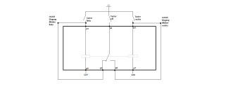

Ich bräuchte mal Hilfe bei der Verdrahtung meiner m-Unit.
Und zwar habe ich für die Blinker ein paar Taster sowie einen zusätzlichen Off-Taster. Diesen Off-Taster würde ich auch gern nutzen.
Ich bräuchte also so eine Art Schaltung wie auf dem Bild:
Quasi eine Art bistabiles Doppelrelais.
Sobald ich den "Taster links" drücke, geht der Impuls zum "mUnit Eingang Blinker links" und diese schaltet den linken Blinker ein.
Gleichzeitig soll der Pin "p2" auf links sprich Pin "p5" geschaltet werden durch den Impuls vom Tastendruck.
Wenn ich nun nämlich den "off-Taster" drücken würde, würde die mUnit wieder einen Impuls für Blinker links bekommen und den Blinker ausschalten.
Wenn ich wieder rum den "Taster rechts" drücke, soll der Pin "p2" nach rechts auf Pin "p6" geschaltet werden und da so lange bleiben, bis ich irgendwann man wieder "Taster links kurz drücke".
Gibt es so ein Relais fertig? Braucht es zwischen p1 bzw. p3 eine Diode? (Weil der mUnit-Eingang ja sonst jeweils über die Spule und p4 bzw. p7 12V abbekommen würde...)
Hilfe! :entsetzten:
