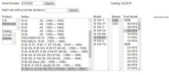

Die Fahrgestellnummer habe ich bereits überprüft, ich denke kaum, dass BMW da in der Produktion bei EU-Modellen irgendwelche Leistungsunterschiede gemacht hat, nur weil jetzt das Bike nach England ging.

Das habe ich gemacht und ich bin auch fündig geworden.
Der Motor hat folgende Nummer: 247/E
Wo ich aber nicht ganz durchblicke ist, dass auf dem Herstellerschild von BMW Ausführung "D" steht. Falsches Typenschild?

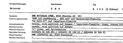

frag mal beim Strassenverkehrsamt nach der Typengenehmigung 6072 27
Denn nur das Strassenverkehrsamt ist dafür zuständig.
Und diese Nummer ist sicher im Katalog und deine vielleicht zukünftige fällt unter diese Nummer.

Hab's soeben rausgefunden, es ist wie Gottfried sagt, Typengenehmigung 6072 27. Hab das Motorkennzeichen "1" auf dem Zylinderfuss links, wie im Typenschein (die liegen mir alle vor) aufgeführt, gefunden.

Genau, aber in der offiziellen schweizerischen Typengenehmigung steht die 1 am Zylinder unten ebenfalls für die Motorkennung. Somit stimmt alles mit dem angehängten Typ überein. Sowohl das Herstellerschild (BMW 247 Ausführung . 980cm3) als auch die Motorkennzeichen. Sollte also Motortyp 10 2V Z1 sein. Lässt sich diese Nummer auch irgendwo auf dem Motor finden? Unten links am Motor steht lediglich 832 22 und 247/E.
