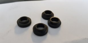

Moin, ich denke dass das ein Formring und kein O-Ring ist, oder?
Der sitzt vor der gelben dünnen Scheibe.
1en davon?
