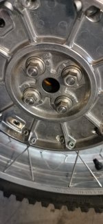

Hallo Zusammen,
wuerde gern den Heckantrieb des Rades mit Stehbolzen versehn.
Hatte schon mal einen Beitrag gesehn, finde ihn aber nimmer...
Was fuerne Festigkeit sollten die Bolzen haben?
Danke im Voraus!
...wuerde gern den Heckantrieb des Rades mit Stehbolzen versehn. ... Was fuerne Festigkeit sollten die Bolzen haben?
M12 x 1,5, Härte wahrscheinlich 10.9
Das allein reicht nicht. Die Radschrauben haben kein durchgehendes Gewinde. Also einfach abgelängte Gewindestangen einsetzen zählt nicht. Ein fachgerecht hergestellter Stehbolzen in der entsprechenden Länge ist nicht so einfach zu bekommen.

Hallo Jürgen,
hast du für deinen Umbau die original BMW G/S Bolzen plus Konusringe
und Bundmuttern genommen oder etwas anderes?
Möchte auch auf Bolzen umrüsten und wäre für Informationen dankbar.
