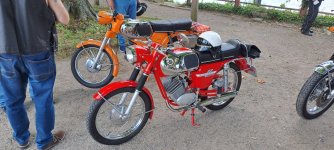

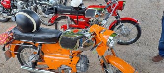

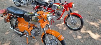

Hier Unsere beiden 50er: Die (mit H4-Lampe und Blinker) Orange Kreidler Bj-71ist Ihm und die Rote Hercules Bj-70 mir. (genauso wie sie dasteht hatte ich sie 1970 Neu gekauft). Beide Maschinen kosteten damals in etwa das gleiche. Ich fragte meinen damaligen Nachbarn (das war die Zündapp Ikone Otto der mit seinem KS601-Gespann und seiner Frau Erna über 1Mio-km damit fuhren) welche "Er" nehmen würde: "die Hercules"... Warum: die hat nicht diesen Presstahlrahmen sondern einen Soliden Rohrrahmen mit Unterzügen ---> die sind nur geschraubt ---> egal, bessere Statik... Da war ich als 16-jähriger heilfroh, hatte doch die Kreidler damals noch die 5,3 PS und die Hercules schon den Nicasil-Zylinder mit 6,25 PS...
Hercules und Kreidler_Kornsand 1v5_20250619.jpgHercules und Kreidler_Kornsand 3v5_20250619.jpg

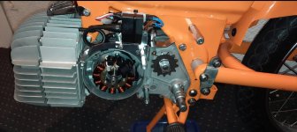

Nachtrag: "VAPE" hinter dem Polrad mit Zündungsmodul und dahinter (schlecht sichbar) das Gleichrichter-ModulVape in Kreidler RS K54.jpg
