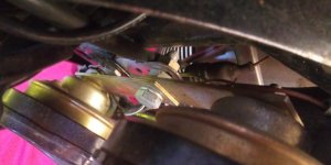

Hallo Martin,
stellst du dir das in etwa so vor?
Vom Anschraubpunkt ein Ausleger zur Mitte.
Von da mit den original Hupenblechen nach Re. u. Li.
Das hupt.:D
Gruß, Axel
Hallo Alex
Das sieht gut aus ... anstatt deiner Blechlaschen habe ich massives 5mm Material genommen ...
Ich muss jetzt mal sehen, ob ich alles komplett neu mache, nach deiner Anregung, oder ich es erst einmal mit einer Lagerung in Gummi versuche.

Also, ich habe das massive 5x20 Stahl-Profil, auf die ich die Hörner ursprünglich geschraubt hatte, gegen jeweils 2 gekürzte Blechstreifen, die auch bei den Hörnern original dabei waren, getauscht (das Bohren war nicht ganz einfach).
Aufs Knöpfchen gedrückt, und :entsetzten::entsetzten::entsetzten:
... also Hupen / Hörner müssen in jedem Fall "weich", oder flexibel aufgehängt werden.
