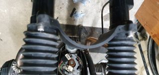

Ich habe einen recht massiven Gabelstabie
Sorry, ist auf dem Kopf:nixw:
und den Gabelumbau von Wunderlich (www.sport-evolution.de)
In Summe leistet das Fahrwerk mehr als ich rausholen kann/ mich traue und wir sind wirklich nicht langsam unterwegs.
Mark
Hallo Mark,
der Stabi schaut ja schön aus. Gibt es den irgendwo zu kaufen, oder ist das eine Individualanfertigung?
