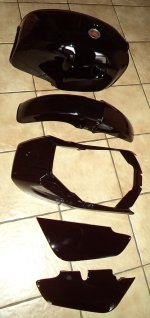

Rahmen geprüft und zusammen mit allen Kleinteilen und Felgen schwarz seidenmatt pulverbeschichtet. Alle Fahrwerkslager neu. Vorn Conti Road Attack, hinten Classic Attack. Faltenbälge an der Gabel von Ariette. Behördentank, der Werkzeugkastendeckel kommt noch in der richtigen Farbe drauf. Lackteile in Curry. Sitzbank 248, 2. Serie. Motor: Neue Steuerkette, Köpfe von Rolf S. aus B. gemacht, Siebenrock 860er Satz, alle Dichtungen neu. Alle Öle sowieso neu. Kupplungsscheibe SACHS neu. Stoßdämpfer original, wurde auf VDA Maschine überprüft. Getriebe und HAG sind ungeöffnet, Vergaser nur gereinigt.
