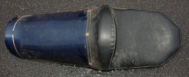

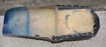

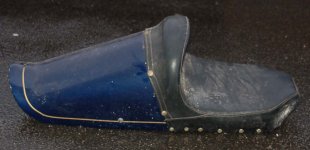

Hallo 2v-Fans,
diese Frage plaziere ich mal hier hin.
Ich habe von einem Abtrünnigen (er Fährt jetzt eine SV650, immerhin ein 2-Zylinder :lautlach: ) diese Sitzbank bekommen.
Er meinte, er hätte die bei seiner R65/6 mitbekommen, aber nie montiert. Weiß jemand was das für eine Sitzbank ist? Und wo die überall dranpasst?
Ist das was man so irgendwo kaufen konnte, oder ist die Sitzbank von einem geschickten Laminator gemacht worden.
Danke für eure Hilfe.
Christian

ist m. E. "selbstgekloeppelt"
Als Vorlage koennte der Hoecker der Kawasaki Z650 -auch ein 70er Jahre Moped ;) gedient haben.
Gruesse
Michael

Sagte ich doch.... :D
Richtig Stolli,
ist ne Wüdo aus Wüstenhofers wilder Zufi Zeit.
willi
