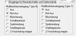

Dazu kannst die PINs 8 und 19 nehmen nehmen.
Seitenständerschalter an 8, Leerlaufschalter an 19. Beide geben Masse an die Box wenn geschlossen. Leerlauf drin und Seitenständer hoch = 2 x Masse.
Seitenständer runter = 1 x Masse fehlt.
Dann Gang rein = 2. Masse fehlt und Motor geht aus.
So kann das Motorrad auch auf dem Seitenständer laufen aber du kannst nicht losfahren.
Ich habe bei einer Box beide Schalter an PIN 19, weil an 8 der Unterdrucksensor steckt.
Das geht auch.
Das musst du dann natürlich in der Box per Software aktivieren.
Seitenständer auf PIN 8 / Neutral auf PIN 19
Seitenständer und Neutral auf PIN 8
Da bräuchte ich jetzt mal eine kurze Erklärung... Unterdruckdose meint doch bestimmt den Sensor, fürs Kennfeld, oder? D.h. auf deinem Screenshot ist damit wahrscheinlich "2 Vorzündung mappe" gemeint? Also als Setting in der Ignitech, wenn ich den an Pin8 angeschlossen habe?

Pin 8 und 19 werden beide verwendet für die "Leerlauf-/Ständer-Schutzfunktion", wenn oben der Haken dafür gesetzt ist.. Somit ist das Umschalten zwischen den 2 möglichen Kurven oder Kennfeldern eben nicht mehr möglich.

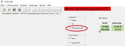

Ja Axel, Map-Schalter ist gemeint. Hab´den Beitrag verbessert. Wie Gerd schon schrieb, IAP geht an PIN 6 und wird extra aktiviert.
