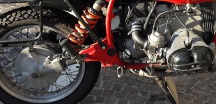

möchte ich Euch nicht vorenthalten.
Eine umgebaute G/S - ich hatte bisher so einen Schwingenumbau noch nicht gesehen.
Auch die Gabel scheint von Paralever-GS, aber ohne Kreuzspeichenrad.

kann es sein das da jemand irgend was selbstgedengelt hat. Auf dem dritten Photo, scheint es mir so als wäre der Querschnitt des Schwingenarms nach innen verformt. Das könnte dadurch kommen das jemand die Achse zu fest angezogen hat. Wenn dazu noch eine Buchse im Schwingenarm fehlt.
Schaut jedenfalls alles nicht so zuverlässig und solide aus.

Nicht schön, aber sehr interessant!
Und was ist dieses liegende Etwas mit Schlauchanschluß vor der rechten Raste über den Rahmenrohr und neben dem Getriebe?

das scheint zur Bremsleitung für die hintere Scheibenbremse zu gehören.
Hier mal eine vergrößerte Ansicht des Bereichs Fußbremshebel.

Für mich sieht das so aus, als ob das so gehört: der Schwingenarm ist m.E. kein hohles Vierkant- (wie Du das wahrscheinlich siehst) sondern ein stranggepresstes, massives I-Profil (Marke Eisenbahnschiene).
