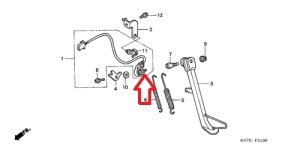

Honda hat einen simplen Seitenständerschalter. Da wird durch einen Kontakt, der direkt über einen Mitnehmer (s. Pfeil) vom Seitenständer geschaltet wird, die Stromzufuhr unterbrochen bzw. freigegeben.
Simpel, aber sicher.Anhang anzeigen 281732
Der Witz ist hier der ReedKontakt, als Öffner geschaltet und ohne Mechanik. So einen Schalter hatte Bines 305er GPZ seinerzeit auch.
Es hat gedauert bis ich diesen Schalter als Quelle für Fehlzündungen und Zündausetzer lokalisierte.X(
Die ReedKontaktlösung erscheint mir da ausfallsicherer. (Außer, der Magnet fällt ab.)
