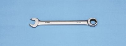

Für das Lösen oder Festziehen von Innensechskantschrauben sollte man immer die Seite mit dem
vollen Schaft (rot) verwenden, um optimale Kraftübertragung zu erreichen.
Der Kugelkopf (blau) eignet sich i. d. R. nur fürs Drehen ohne Kraft.
Ähnliches gilt für Ratschenschlüssel, die man zum Kraft übertragen nicht mit der Ratschenseite einsetzt,
weil man sie sonst unnötig beansprucht.
:oberl: OFF. ;)
