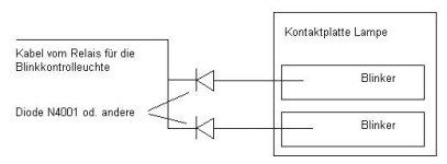

hast Du mal gemessen ob bei deinem Blinkrelais überhaupt was rauskommt am Anschluß der kontrolleuchte? Bei meinem Relais war der Kontakt Tot und ich habe mir mit angefügter Lösung geholfen und die Kontrolleuchte dann so angesteuert. Das geht problemlos und bis heute keine probleme.
LG
Michael
