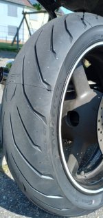

Einer meiner Kollegen hat für die TDM900 einen neuen Reifen bekommen. Der hat quer zur Laufrichtung eine kleine Naht an mehreren Stellen im Umfang am GT Logo.
Nun hat er Bedenken ob sich das nicht innen fortsetzt.
Was meint ihr dazu?
Gruß Hans-Jürgen
Da diese Querstreifen auch auf Pirelli-Fotos zu sehen sind, gehe ich von einer produktionsbedingten Naht aus, die bei den Reifen typisch sein wird.
Wer Zweifel hat sollte den Hersteller kontaktieren.
Sieht aus, wie die Fugen der Form.
Halte ich für unbedenklich.
Hallo Hans-Jürgen
Wie schon geschrieben, die Form ist mehrteilig und wird zur Entnahme des Reifens nach dem Vulkanisieren geöffnet.
Durch die Fugen entweicht dabei ein wenig Gummi der dann sichtbar ist.
Im Profilgrund bleibt dabei auch ein dünnes Häutchen stehen.
Hier der frisch eingefahrene Pirelli meiner 4 V BMW.
