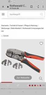

Moin ,
zwecks Tankumbau müsste ich den linksseitigen Kabelbaum auf die rechte Seite
verlegen ( Tank R65 auf R100R)
Um im Vorfeld das hierfür beste Werkzeug und Kabelverbindungen zur Hand zu haben ,
meine Frage :
Taugt die gezeigte Crimpzange , welche
Kabelverbindungen sind hier am geeignetsten?
Kabelbaum sollte möglichst schlank
werden !
Grüße Lutz

Bräuchte da nur einen Tipp bzgl.
gutem Werkzeug und Kabelverbindungen!
Baas Sealverbinder ?
Bedankt )(-:
Du must erst die Steckverbinder aussuchen, dass dazu die Zange auswählen. Wenn man nicht permanent damit Kabel crimpt, kann man mit günstigen Zangen arbeiten.
Da wir hier nicht sehen können, was du genau vor hast, wird dir kaum jemand einen guten Tipp geben können.
ps: So lange du die Taster als Schalter nutzen willst, wirst du den KB kaum reduzieren können. Tipp: Mal dir erstmal einen Schaltplan ...

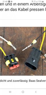

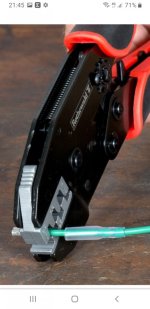

Ok !
Denke da an die im Vorfeld beschriebenen Kabelverbindungen!
Aber zur Verdeutlichung mal ein Bild !
Ist bestimmt kein Hexenwerk , fürs Heckteil
hab ich sie schon erfolgreich montiert!
Mir geht's da hauptsächlich um eine möglichst platzreduzierende Verkabelung
damit der R65 Tank passt !
Grüße Lutz

Das sind Clone der AMP Superseal. Eine vernünftige Crimpzange dafür kostet schon ordentlich Geld. Und platzsparend sind die m.E. gar nicht.

Moin Luzifer007,
noch etwas ist mir an diesem Bild deinem ersten Bild in #4 aufgefallen:
Das schwarze Kabel ist nicht richtig vercrimt. Der Stopfen (gelb) wird mit den Stecker (oder der Buchse) vercrimt.
Guckst du hier in der HELLA Broschüre ... dort wird u.a. das AMP Superseal vercrimpen erklärt.
Jürgen

Ich hatte mir eine günstige, aber aus meiner Sicht gute Zange gekauft. Siehe Anhang. Ob damit die super seal funktionieren, kann ich leider nicht sagen. Die Zange ist ohne Einsätze, siehe Pos. 1-3.
Zangen kann man, wie gesagt, auch günstige nehmen. Für die normalen Kabelschuhe gehen die immer und sind bei unseren Einsätzen völlig ausrechend. Wenn spezielle Stecker genutzt werden, sollte auf jeden Fall geürüft werden, ob die Matritze genau für den Crimpkontakt passen. Sonst kann Frust aufkommen.

Die Zange ist für super seal nicht zulässig. Beim crimpen muß ein bestimmter Druck aufgebaut werden um Sicher zu gehen, dass die crimpung nicht zu lose oder zu fest (beschädigt) ist. Umsonst werden die passenden und zertifizierten Zangen nicht angeboten. Die Zange kann man höchstens für eine Notlösung nehmen.

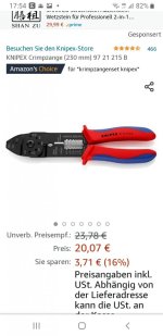

Moin zusammen,
die Knipex soll es dann werden !
Kurze Frage an die Wissenden , welche qualitativ hochwertigen Stecker bekomme ich wo ?
Die Crimpzange gibt's wie schon desöfteren
erwähnt auch in der B Version für nicht isolierte Kabel !
Heißt das , das hier die Rumlöterei entfällt?
Würde mir sehr entgegenkommen !
Falls ja , wäre auch hier eine Bezugsquelle nett !
Besten Grüße
Lutz

Moin Lutz,

Also ich kaufe oft beim Kabel-Schmidt .. da findest du auch alles für Super Seal`s ... auch die Knipex meine ich gesehen zu haben.
Hier bekommt man auch viel rund um AMP Super Seal Stecker.
Löten einer Crimpverbindung, hier insbesondere AMP Super Seal Stecker, ... macht man nicht. :oberl:
