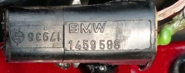

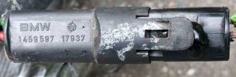

Hallo, nun lief sie gerade so schön wieder, da gabe es nach der dritten Fahrt Rauch und (gottseidank) keine Flammen - ein Kurzschluss und eine extrem robuste Sicherung sorgten für den Bedarf an einem neuen Kabelbaum. Mit verschmort ist allerdings auch das Kabel, das vom Kabelbaum zum Zündlichtschalter geht, und das finde ich ums Verrecken nicht. Weder in der Ersatzteilsuche bei RealOEM noch in der Bucht - noch über die Forumssuche. Es wird nirgendwo als separates Ersatzteil aufgeführt, war aber beim Ersatzkabelbaum nicht dabei. Die Nummer des Steckers am Kabelbaum ist 1459597, die des Steckers am Unterkabel zum Zündlichschalter ist 1459598. Wo oder wie kann ich das finden?
