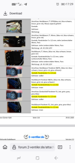

Hallo Florian,
es gibt ein Dokument von Hans, in dem auch alle Steckkontakte bebildert beschrieben sind. (ab Seite 114)
Eventuell hilft es Dir bei Deiner Fehlersuche.
Guido
Hi Guido,
das Dokument ist ja phänomenal. Ich tue mir mit der Datenbank etwas schwer, obwohl ich immer suche finde ich nie irgendwas - mag an mir liegen.
Die Anleitung zum Zerlegen ist aber leider nicht drinn, obwohl der Stecker beschrieben ist.
Wie habt ihr das gelöst?
Das benötigte Werkzeug zum Auspinnen steht in der Anleitung unter dem jeweiligen Steckkontakt.
