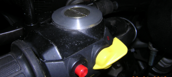

Hallo!
>>>da ich auch gerade die Bowdenzugfreie Chokelösung baue, frage ich mich, ist denn dieser Umbau irgendwie für unseren "geliebten TÜV" von Interesse oder geht die Jungs das nix an?<<<
Die Jungs interessiert es auch nicht, ob du vergisst den Choke zurückzustellen. Das merkst du dann, wenn die 'Karre' wegen nasser Zündkerze und falschem Gemisch einfach stehen bleibt. ( habe das mal bei einer Sanglas vergessen und etwa 1 Stunde gesucht, weil der Choke versteckt lag ).
Den hochstehenden Hebel findest du auch im Dunkeln; nur sinnvoll ist kurz anzuhalten zum Zurückstellen, denn du must ja eh die Gashand rechts vom Lenker nehmen; dann kannst du auch gleich mal kurz anhalten zum Zurückstellen. Meine Lösung sieht so auch - dank dem Forum-Tipp-
Gruss BMWfritze
