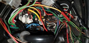

Hallo Boxergemeinde,
bin gerade am herrichten einer R 100 RT Baujahr 83 und habe aktuell gerade ein Problem mit der Lichtverkabelung. Der Vorgänger hatte hier schonmal Hand angelegt und somit war Verkabelung nicht mehr im Originalzustand. Leider passen auch die Schaltpläne die ich im Netz gefunden habe nicht zu meiner Ausführung. Kann mir jemand einen Tip geben welche Kabel noch auf die Relais die im Bild gekennzeichnet sind kommen.
Danke und Gruß
Armin
Das dürften keine Originalrelais sein, den Bastelverhau würde ich komplett zerlegen und dann anhand des Originalschaltplans wieder zusammen fügen.
