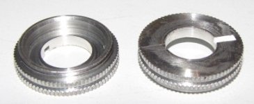

Ich benutze dafür eine ganz ordinäre Wasserpumpenzange ohne irgendwelche Schutzbacken. Die Rändelung sieht man unter der beschrifteten Kappe sowieso nicht.

Dann werde ich es auch einmal mit der Wasserpumpenzange probieren. Das Problem ist nur, dass nach den Jahren der Vernachlässigung alles dermaßen fest sitzt, dass die Zange vieleicht durchdreht. Vielleicht wird das WD40 Bad es richten ...

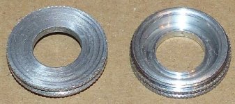

habe vor geraumer Zeit noch ein gutes, gebrauchtes Paar der originalen Karcoma Benzinhähne ergattern und installieren können. Nunmehr stelle ich fest, dass auch diese zunehmend schwergängiger werden. Gibt es eine Möglichkeit die Hähne über längeren Zeitraum gängig zu halten?! Scheue die Demontage der Hähne, da ein passendes Werkzeug für die Rändelung am Hahn fehlt und ein Paar bereits verhunnst ist....
