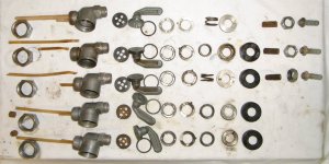

Moin, Hallo,
... da verwechseltst du was Elmar ..
Ich habe schon die kleinen Siebe (4) gemeint.
Die sind nur in den Karcomas mit "geradem" Schlauchanschluß.
Auf diesem Bild sind die alten und die neuen Kunststoff-Siebe (4) und die Schlauchanschlüsse (2) zu sehen.
Auf den neuen Schlauchanschlüssen (2) passen auch nicht die alten kupfernen Siebe (unten vom Aufnahme-Durchmesser.)
Ob man die kleinen Siebe - wenn man ein langes Sieb drin hat - braucht, weiß ich auch nicht.
Ich gehe da eher mit Michael konform.
Die langen Siebe kommen oben über den beiden kleinen Rohren. und stecken somit im Tank drin.
Die langen Siebe sind hier auf dem Bild nicht zu sehen. .. dafür aber links im Bild die beiden Rohre.
Die beiden unteren Karcomas sind ohne Feder .. da wird mit einer Wellscheibe (dritte von rechts)
der Einstellhahn auf die Fünfloch-Dichtung gedrückt.
Die Schraubkappen (zweite von rechts) sind auch anders.
Diese wurden bis ca. 09/1978 verbaut.
Jürgen
